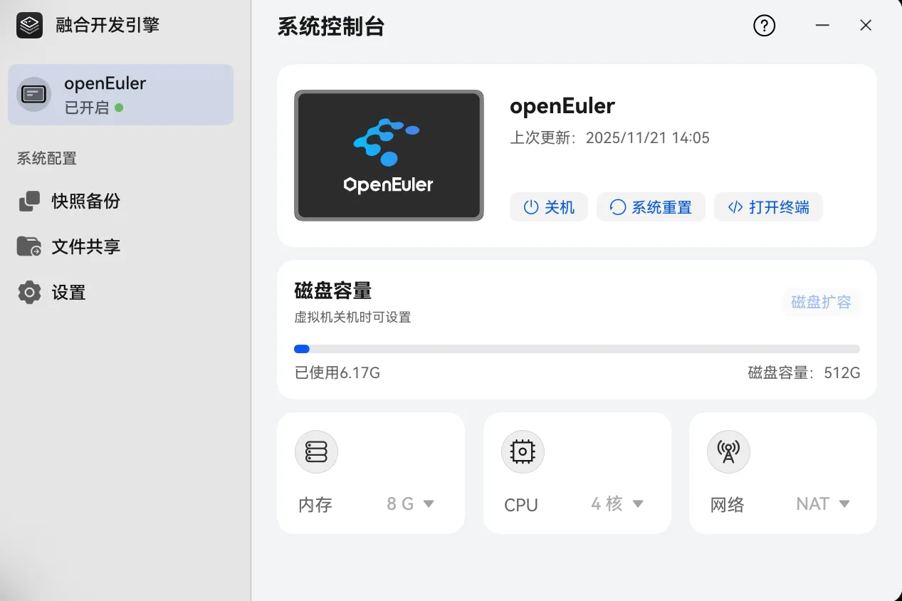

什么是融合开发引擎
Section titled “什么是融合开发引擎”融合开发引擎 是华为终端官方开发的鸿蒙PC免费虚拟机工具。该软件包自带 OpenEuler 虚拟机镜像(现阶段也仅支持该镜像),可以在鸿蒙PC中进入 OpenEuler 系统的命令行执行 Linux 命令。

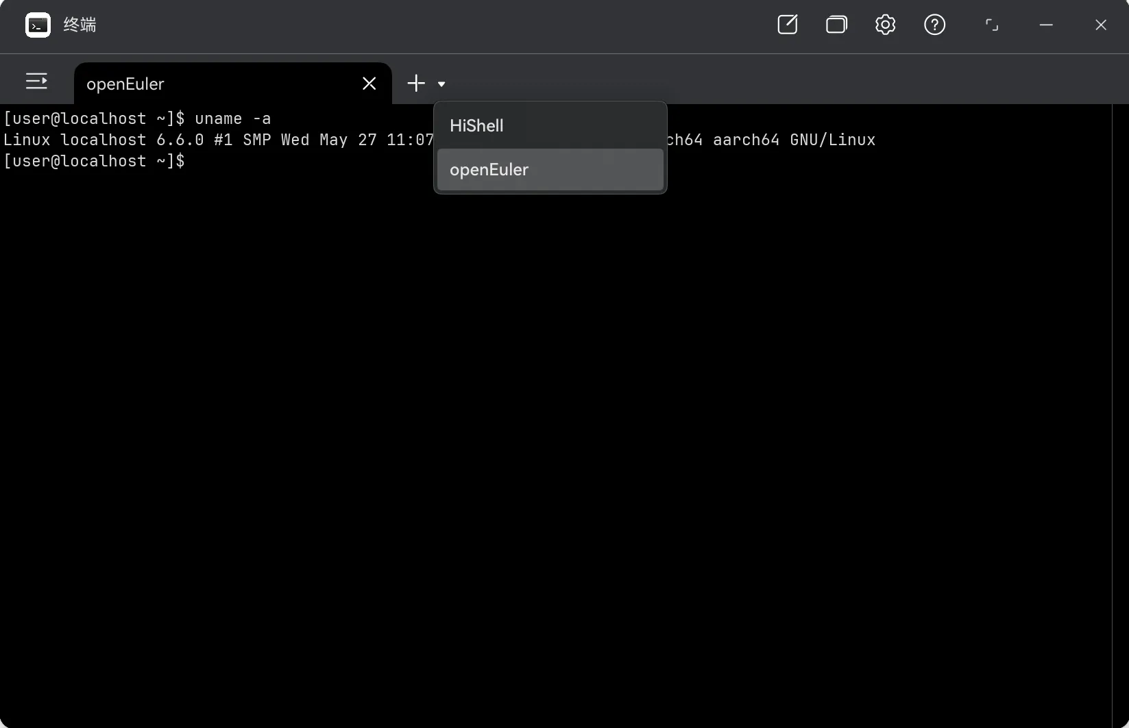

在应用市场安装完成后,你可以直接在应用菜单中找到 融合开发引擎 点击启动,也可以直接在系统的终端应用中,创建新标签页时选择 OpenEuler,两种方式进入的是同一个 Shell。

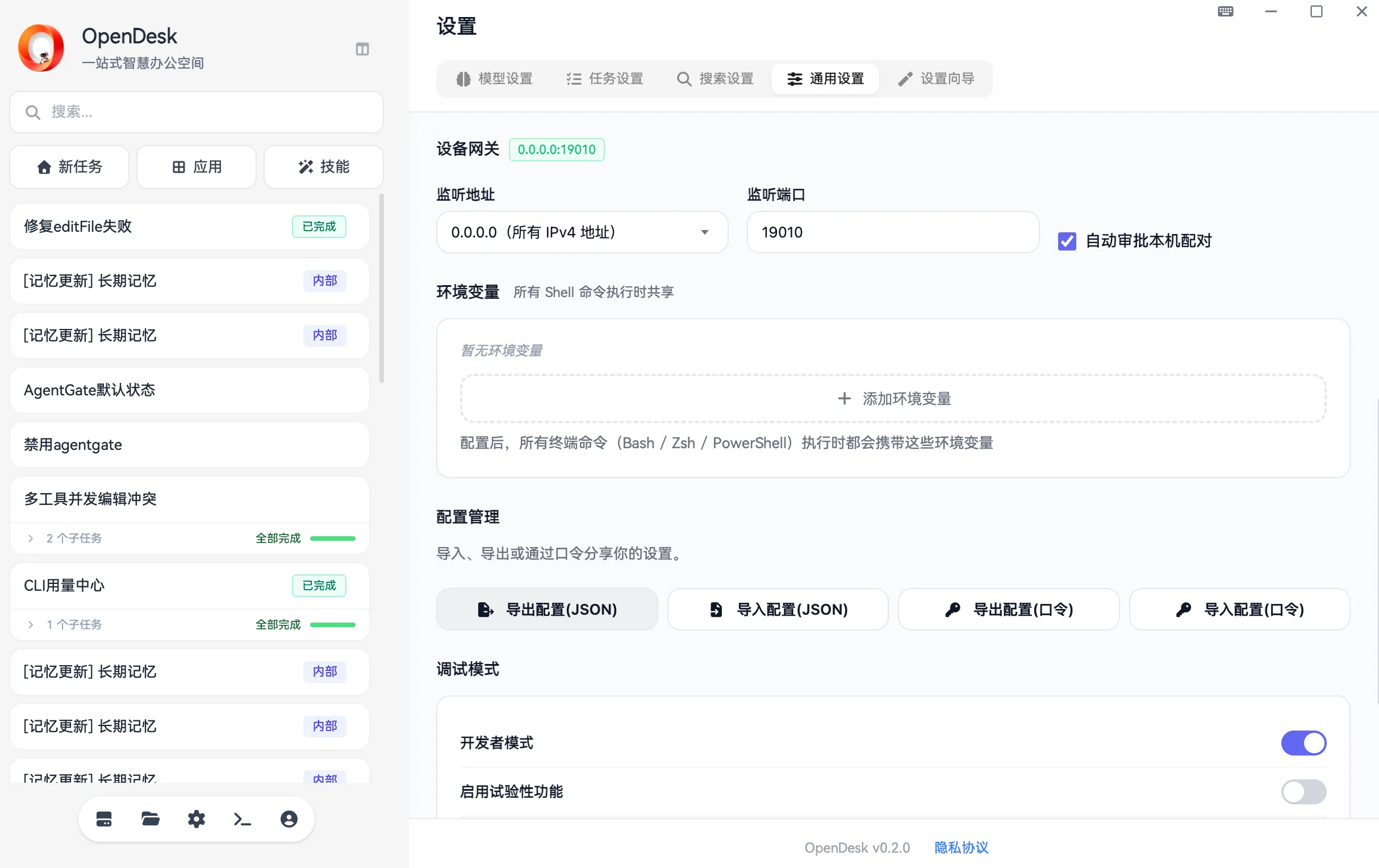

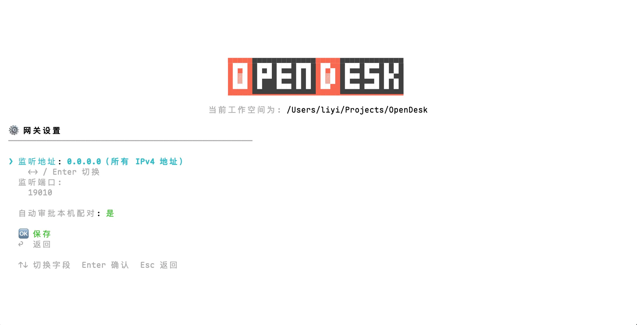

Section titled “在 OpenDesk 中打开网关服务”当前如果你需要连接融合开发引擎执行任务,需要手动在 OpenDesk 中让网关监听所有地址。如果你使用的是 OpenDesk Cli,你需要输入 /config 后进入网关设置选项,在里面把监听地址切换为 0.0.0.0,即监听所有来源的请求。
在 OpenDesk 桌面端中,点击左下角的设置按钮,然后点击通用设置,就可以找到网关设置界面,如下图所示。

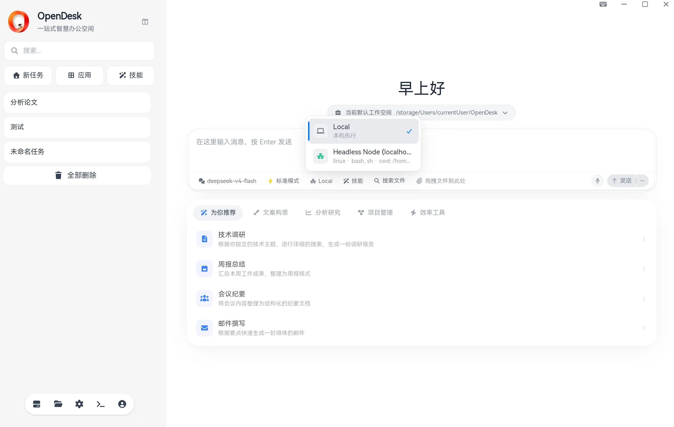

在 OpenDesk 中使用或切换节点

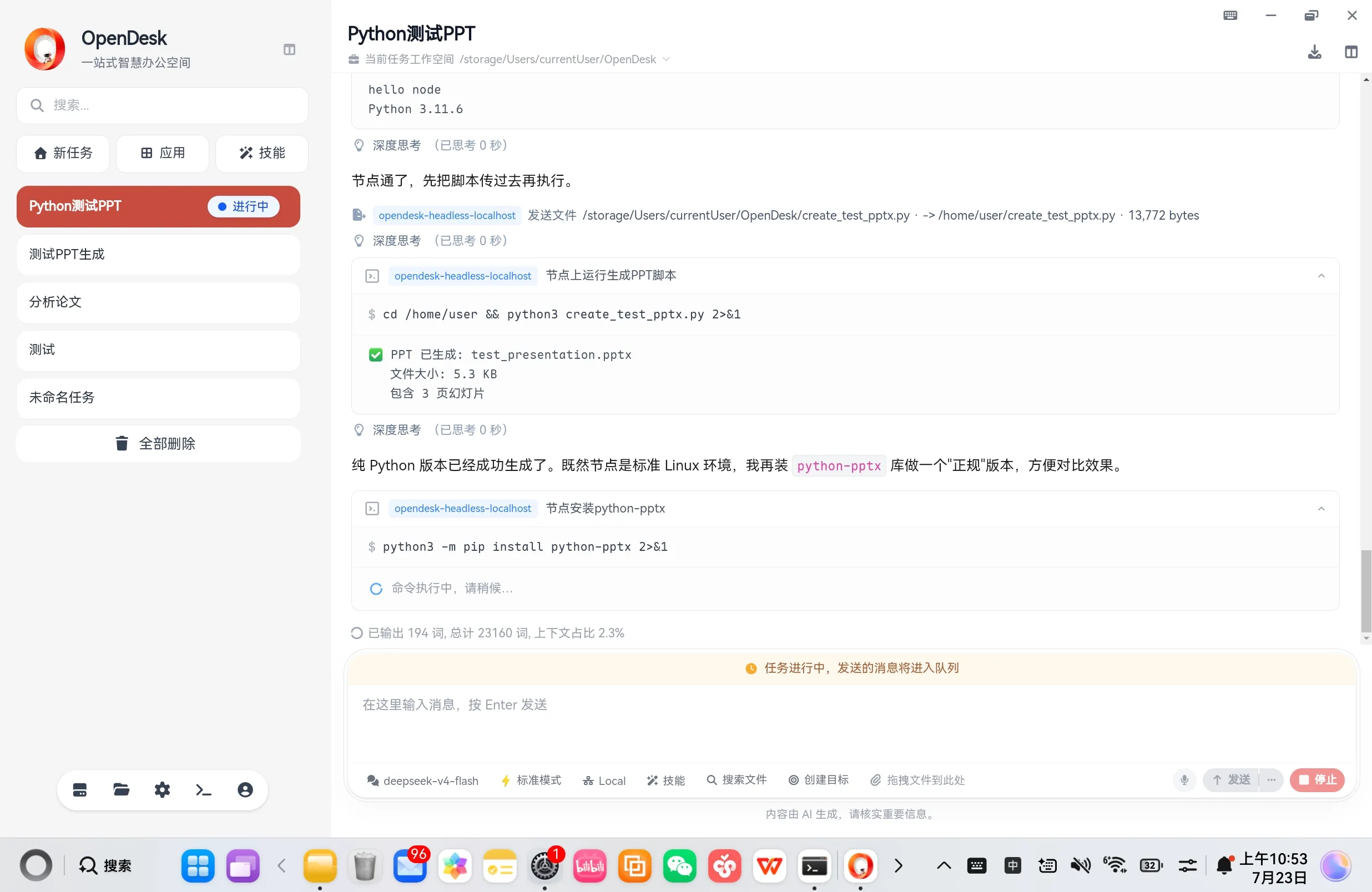

Section titled “在 OpenDesk 中使用或切换节点”在节点启动完成之后,打开 OpenDesk,之后在输入框中就可以看到节点选择界面。这里可以选择 Local (即鸿蒙侧执行)和 Headless Node (即虚拟机侧执行)。需要注意的是,OpenDesk 总是可以同时看到所有节点,在这里选择 Local 或者 Headless Node 意味着优先执行位置。比如同样一个任务,如果选择了 Headless Node 就会优先在虚拟机侧执行。反之,则只有在在鸿蒙侧无法执行下去的时候才会调度到虚拟机执行。
